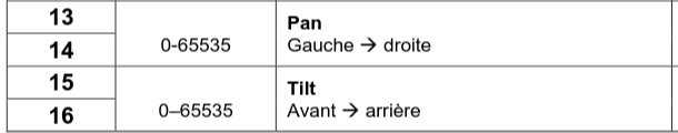

Désolé de revenir vers vous, mais après la mise en situation des MAC ONE et quelques tests, je constate un aléa sur le pilotage, particulièrement (et pas que) sur le PAN et le ZOOM.
Ce message revêt une grande modestie (et je suis très conscient du travail de saisie de ces projecteurs aux effets très sympa mais aux canaux très denses), et j'aimerais comprendre si le dysfonctionnement ne viendrait pas de la bibliothèque écrite dans SweetLight.
Mes constats :
- Jusqu'au canal 11 (tint), les valeurs dans la bibliothèque semblent en adéquation avec les indications du document MARTIN.
- A partir du canal 12 (color wheel), j'avoue être un peu perdu et ne plus faire le lien entre les valeurs sur la fiche MARTIN et la bibliothèque créée.
- Le canal 13 fait référence au zoom sur le document, mais la bibliothèque SweetLight affiche le PAN sur ce même canal. Le projecteur fait d'ailleurs osciller le zoom alors que je cherche à caler un PAN/TILT. Dans le menu déroulant d'un "generator", je ne vois pas la fonction zoom.
Il y a probablement quelque chose qui m'échappe et accepte bien volontiers toute remarque.
Je vous remercie par avance de votre retour.
Bien cordialement.

Et voici les canaux 13 à 16 dans le manuel.

Merci pour votre retour.
A la lecture du document, je pense comprendre.
Les dysfonctionnements constatés venaient de la bibliothèque fournie... Le support initial que je vous ai envoyé concerne la MAC ONE BEAM.
Les lyres que je vais utiliser sont les MAC ONE. Tout court... Et là, on retrouve bien le ZOOM sur le canal 13.
Absolument navré de mon erreur de lien ; votre saisie était donc la bonne pour la MAC ONE BEAM.
Alors bien sûr, m'est-il encore possible de vous demander la création du profile de cette MAC ONE, en 20 et 36 canaux?
https://www.martin.com/fr/site_elements ... ite-inclus
Je vous prie à nouveau de bien vouloir m'excuser de cet envoi erroné.

Après téléchargement depuis le lien "banque supplémentaire de profils", il me semble que les noms des fichiers des projecteurs sont inversés.
- Le MAC ONE est en 20 et 36 canaux (et intègre une fonction ZOOM) ;
- Le MAC ONE BEAM est en 19 et 35 canaux.
Ceci pour la communauté et les écueils éventuels d'autres utilisateurs.
Cet épisode est une vraie leçon me concernant pour l'avenir.
Bien cordialement.
