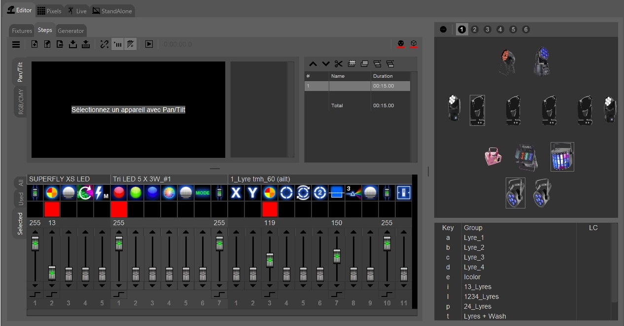

Pour faire cela dans V9 j'utilise STEPS puis je déplace les potards des canaux de chaque fixtures pour crée un bouton rouge, voir capture d'écran jointes.
