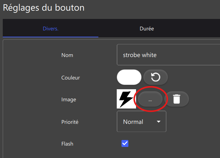

Depuis la version 0.1.27 du 17 oct 2025 sur Raspberry, dans la fenêtre "Réglage du bouton", le symbole "..." reste sans effet. Dans la 1.22, il était actif et permettait l'insertion de picto dans un bouton, via un chemin d'accès à définir.
Copie réglage bouton.png (39.69 KiB) Viewed 55432 times
Ceci fonctionne toujours très bien sous WINDOWS.

C'est noté. On va regarder ça dès que possible.
En attendant, vous pouvez éditer le fichier "/home/YourUserName/TheLightingController_II/LightShows/YourLightshow/boards/projects/YourBoards.xml" avec un éditeur de texte et ajouter manuellement une balise "image".
Et si vous placez le fichier image dans le répertoire du lightshow "/home/YourUserName/TheLightingController_II/LightShows/YourLightshow/", le chemin peut-être relatif et le fichier voyagera avec le lightshow.
Voici un exemple en plaçant le fichier "picture.png" en racine dans le répertoire :

Il est préférable de faire une sauvegarde de votre lightshow avant.

Corrigé dans la prochaine version

La nouvelle version avec la correction est en ligne.

Super. Merci pour votre réactivité. La copie du dossier "SOFTWARE" a suffi pour retrouver le chemin vers le dossier des picto.
