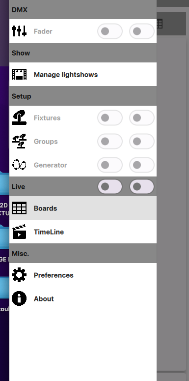

Impossible d’aller sous les onglet fixture groups générator
Je ne comprend pas … pouvez vous m’aider svp ?

Je suis sur Mac sonoma 14.6.1
Capture d’écran 2024-09-16 à 18.59.51.png (70.82 KiB) Viewed 27880 times

Il faut désactiver l'option "Access restricted to Live tabs" dans les Préférences.
Par défaut, cette option est normalement décochée.

Merci cela fonctionne
