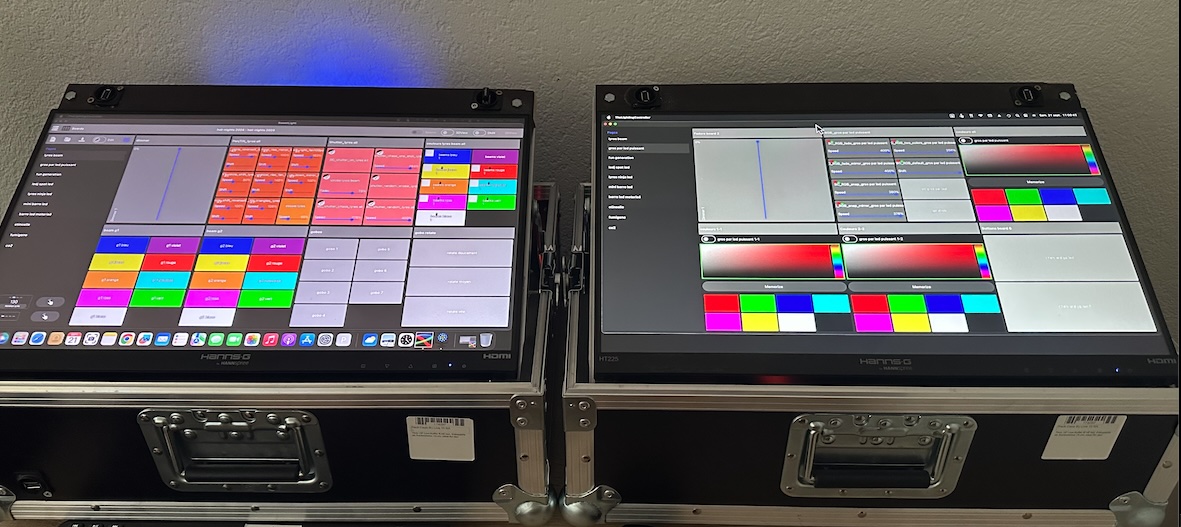

Cedric
Posts: 128
Joined: Sun Sep 15, 2024 6:17 pm
Location: Porrentruy
Re: Manque de place …
Post by Cedric »
voici la photo
sweetlights v2.jpg (223.46 KiB) Viewed 66991 times
Posts: 701
Merci beaucoup pour cette photo !
Une petite remarque concernant les sections des pages.
Elles sont déjà pas mal remplies ; vous devez donc les utiliser assez régulièrement.
Si on pouvait les réduire, ça signifie un clic supplémentaire pour réduire / agrandir la section avant de pouvoir sélectionner une autre page.
Êtes-vous certain que ça ne serait pas deux clics de trop ?
PS : on vous envoie un message privé concernant la photo.
